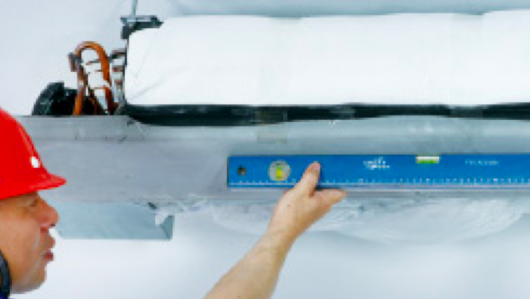

2.室内机应水平安装,稍向机组排水一侧倾斜,以利于冷凝水的排放;室内机有足够的送回风空间;吊装室内机后应及时全方位包裹保护。

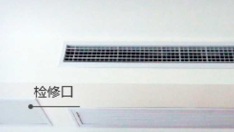

室内机是安装在吊顶内的,为了确保日后维修方便,必须预留出电器盒和电机的拆装空间,即检修口(尺寸40X40cm)。若把回风口兼做检修口,则应把回风口至少加长40cm,宽度大于40cm,确保检修方便。

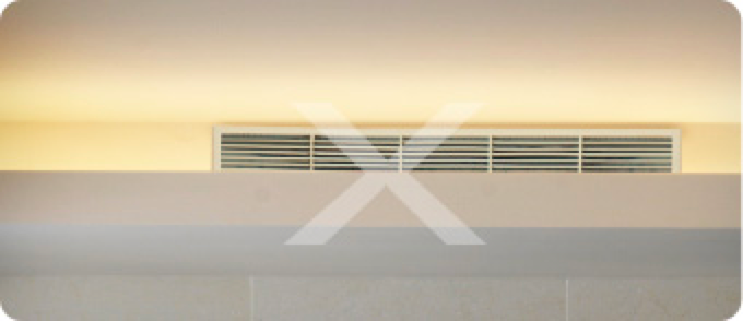

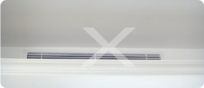

室内出风口应避免装在灯带附件,以免影响空调效果。
为了确保室内机送风效果,室内机出风口灯槽深度必须≤50mm。
如果您的灯槽深度过长,可以选择下送风方式,确保使用效果。

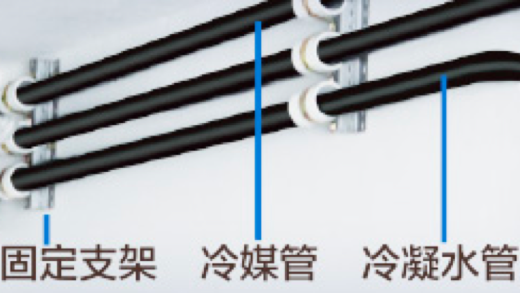

1.冷媒管安装要求横平竖直,冷凝水管安装要求有1/100倾斜坡度。
2.确认管路固定支架的间距小于或等于1.2m。
3.冷媒管及冷凝水管必须包裹保温棉,且保温棉厚度≥15mm(空调系统保温做得不好,容易导致冷媒管,冷凝管外表凝水,大量或长期积水,会破坏天花装饰)。

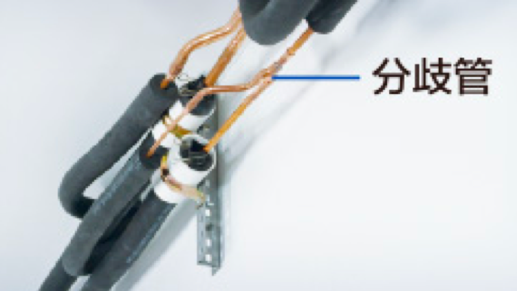

多联机系统中,各个管路连接处采用分歧管连接。分歧管只允许水平或垂直安装,禁止侧放或斜放,请务必确认。

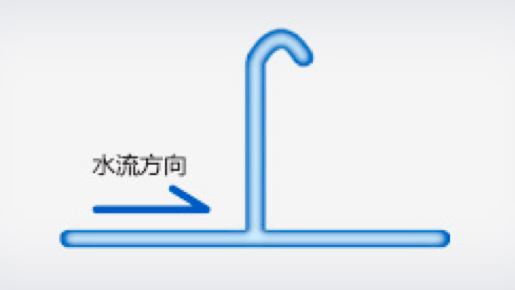

冷凝水管与大气连接,如果管路有空气,就会有水流的声音。故冷凝水管最高点必须设置气口,如图所示。空调系统冷凝水集中排放,需接入室外地漏或专用空调排水管,禁止接入排污管和雨水管。

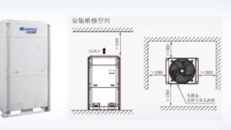

1.确认室外机安装水平、牢固,底平面离地10cm以上。安装固定时带减震垫。
2.建议室外机远离卧室,减少噪音和震动干扰。
3.室外机是散热设备,务必确保安装位置通风流畅。以免影响使用效果。要求出风无障碍,如周围空间为开放空间,机组顶部距顶墙1500mm以上;如非开放空间,或距顶墙不足1500mm,需接回风管。
